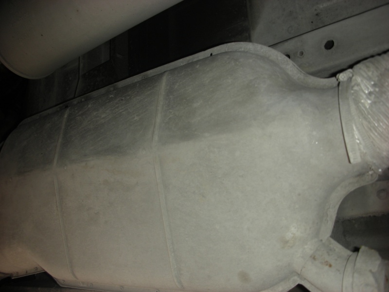

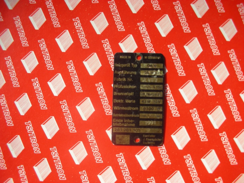

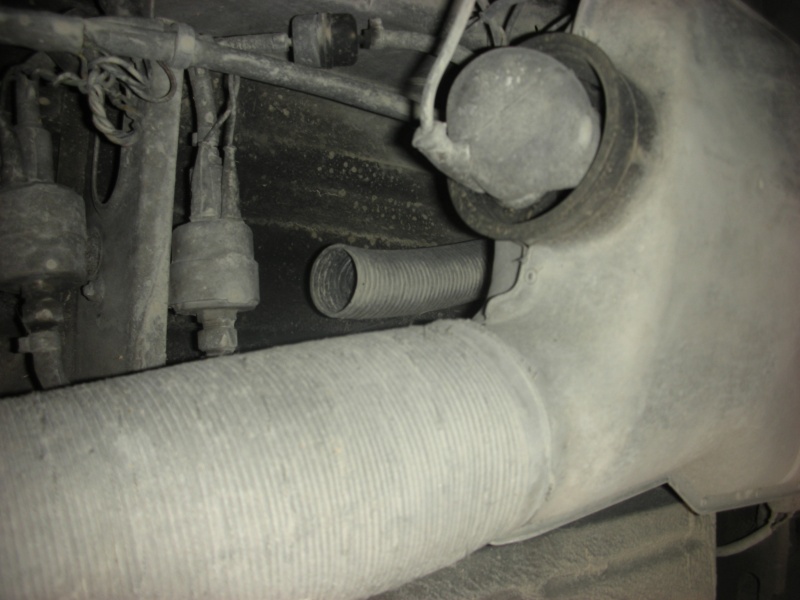

    зато теперь есть фотки, сделал как смог.
    • вид спереди - место установки моторчика
    • бирка с фена (ВСЁ НА НЕМЕЦКОМ)
    • общий вид фена под днищем фургона
