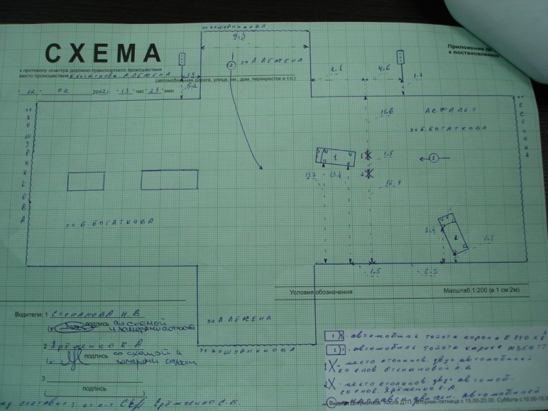

  • Автор, может лучше схему нарисуешь и выложишь сюда, ничего не понял из описания ДТП
  • Схему чуть позже выкину. Второй участник ехал со стороны Есенина и (по-моему ощущению) решил, что обойду всех слева и первой уйду со светофора, а тут я. Я нажал газульку,чтобы в бочину вообще не прилетела, но весь не успел проскочить. Дело в том, что я на зеленый, потом на мигающий зеленый совершал все движения. А реально сделать, что-бы дело отправили на пересмотр? Или сейчас мне что можно предпринять? Пробовать, чтобы переквалифицировали статью?

  • Рисуй схему, иначе ничего не добъешься здесь, у всех разное представление.По жалобам смотри:http://t.compcentr.ru/09/pdd/help71.html
  • Чуть задержался. Схема.
  • В ответ на: Чуть задержался. Схема.
    По схеме - ДТП произошло за 4,6 м от светофора.
    Что-то мне подсказывает, что столкновение произошло на перекрёстке.

  • И непонятно вот что:
    1. Если столкновение в точке 1 - то по логике, у оппонента должна быть разбита правая фара. Если в точке 2 - то левая сторона.

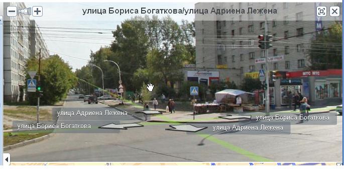

    2. куда делся островок безопасности (его на схеме нет). По яндекс-карте он вроде как есть.
    Я всё знаю! Но практически ничего помню....
  • 2. Нет там островка. Если от Кошурникова ехать, перед Лежена он есть, а за ней нет.:улыб:

  • аха на той части перекрестка где было ДТП островка нет...
    ну и второй то авто получается не успел выехать на перекресток...
  • И точки столкновения 1 и 2 обе на встречке же.....:хммм:
    Перевожу налоговый кодекс с русского на русский.........
    Много денег это когда в них можно книги прятать....
  • Там масштаб не выдержан... точка 2 вроде как не на встречке для ТС...
  • Там середина аккурат на 4 с половиной клеточке.....:улыб:а крестик чуть выше....
    Масштаб масштабом, а схема то подписана, возражений нету.
    Получается таки ТС 8.6 нарушил, если в схеме все правильно, однако причиной ДТП не это же явилось.
    Да и углы пересечения ПЧ на удивление прямоуголые - так бывает?
  • Ну если посмотреть метраж (если конечно правильно разобрал) то выйдет по другому:улыб:
  • В ответ на: Получается таки ТС 8.6 нарушил, если в схеме все правильно, однако причиной ДТП не это же явилось.
    Вот я тоже так думаю. :agree:
    и ещё по поводу 8.6 - тоже вопрос. Неужели там светофор за 5 м до ППЧ??
  • В ответ на: Ну если посмотреть метраж (если конечно правильно разобрал) то выйдет по другому :улыб:
    Я вот не пойму цифру = от ППЧ до места столкновения.
    и не вижу цифр: на сколько каждое авто отъехало от место столкновения.
    А по схеме авто 1 нарисовано так, будто не доехало ППЧ.
    Непаняяятнаааа.
  • За пять не за пять.....но сколько то места есть...
    Думаю, что машина целиком войдет.
  • *** Я вот не пойму цифру = от ППЧ до места столкновения. ***
    вроде как 2.1
    *** А по схеме авто 1 нарисовано так, будто не доехало ППЧ. ***
    ну говорю ж с масштабом там проблемы :biggrin:
  • В ответ на: Ну если посмотреть метраж (если конечно правильно разобрал) то выйдет по другому:улыб:
    Ну да....если верхняя цифирь 11,6, то да.
    12,4+1,5+11,6\2 = 12.75, а точка столкновения на 12.4....:смущ:
  • Судя по схеме, столкновение произошло, всяко, за границей пересечения проезжих частей. Если в точке 1, то автор выехал с пересечения, зацепив встречную. Даже если это и так, то причиной столкновения было не это. Если бы автор 100% ехал по "правильной" траетории, столкновение бы было весьма вероятно, только праее, по схеме.

  • все её утверждения, которые соответствуют протоколу - например, что она хотела остановиться перед перекрестком (напомню, закруглений на схеме нет), но злобный ТС её опередил...
    а кучу свидетелей надо протоколировать - до тех пор нет этой кучи :dnknow: а объяснения дамы и ТСа уже есть
    честно, не понял необходимости двух точек на схеме, чего инспектор этим хотел сказать? показать погрешность измерений? оставить люфт для "порешать"? :dnknow:
    >>>Come back to USS...A © >>>
    долой лицемерие!
    запустить ракету вокруг Америки может быть не менее сложно и полезно, чем когда-то вокруг Земли
  • я так понимаю, что точки 1 и 2 в полутора метрах друг от друга - это две кучки какашек, отвалившиеся с передних колесных арок автомобиля 1 в момент геройского тарана левой бочины ТС. вещественные указатели места удара.
    то есть девушка на самом деле въезжала на перекресток, пропустив разделительную между колес. и тут наш пострел впопыхах срезал на свою шею угол, заехав на встречку. но от возмездия не ушел... т.е. 8.6 имеет железно.
    а вот имеет ли его визави 13.8, по схеме не понятно - хочется посмотреть геометрию перекрестка. а то мож она еще на пересечение ПЧ и не успела выехать... :dnknow:
    пс. а на сигналы светофоров в таких авариях на разборе пенять практически бесполезно - никого они не колышут.
  • Так, а
    В ответ на: то есть девушка на самом деле въезжала на перекресток, пропустив разделительную между колес
    это ж тоже лишенческая статья....
    А схема и правда неправильная какая то, что за машина у дамы, длиной 2 метра?:улыб:
    Т.е. если ТС покинул границы перекрестка до столкновения, его уже можно не пропускать по 13.8?
  • В ответ на: я так понимаю, что точки 1 и 2 в полутора метрах друг от друга - это две кучки какашек, отвалившиеся с передних колесных арок автомобиля 1 в момент геройского тарана левой бочины ТС. вещественные указатели места удара.
    Очень даже логично..
    Только вот в схеме эти крестики обозначены, как "место столкновения со слов .."
    Ежели дамочка ехала прямо (и оттого её не крутило при ударе), то по логике у у её авто должна быть разбита левая часть.
    Но тут был бы счастливый исход для обоих при таком варианте: неизвестно, в какой из двух точек произошло столкновение - значит неизвестно кого наказывать за выезд па полосу встречного движения. :миг:
    А вот то. что авто1 проехал 4,6 м после светофора, а авто2 почти в 4 раза больше - это факт.
  • ага, а я комменты-то даже и не пытался читать. цифирки - то толком не вижу по слепошарости. теперь надел очки.:улыб:
    думаю, что не могли постраданцы просто ткнуть в два разных ровных места и сказать "чих-пых случился здесь, мамой клянусь!".
    стопудово они ткнули каждый в выгодную себе кучку. и ни один из них не соврал, что характерно... :biggrin:
    а то, что у обоих рыльце в пушку - так это как обычно.
  • не могу судить - цифр все равно почти не разбираю. :dnknow:
    говорю же - хочется посмотреть геометрию перекрестка и уже предметно вдуматься в цифири на схеме, исходя из "правды двух кучек".:улыб:
