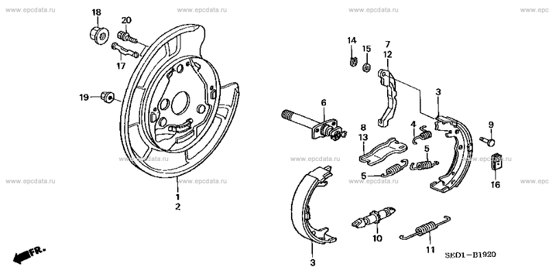

    Задние дисковые тормоза, внутри диска есть как-бы маленький барабанный тормоз со своими колодками - только для ручника.

  • Всегда на ручнике. Примерз один раз после мойки, теперь после мойки день на ручнике не ставлю и все ок.

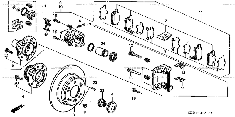

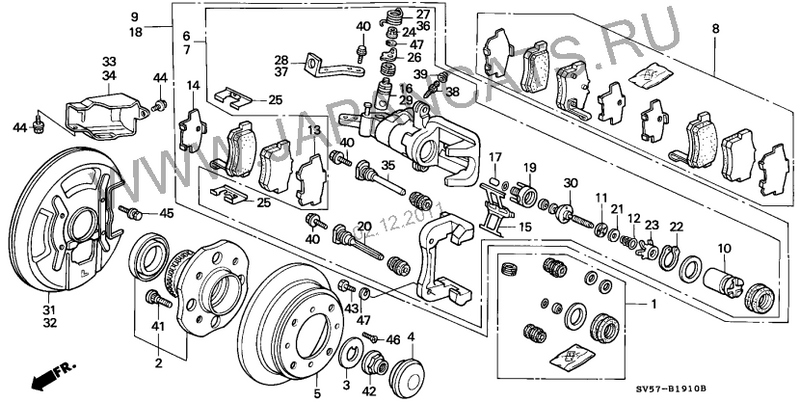

  • На этом рисунке сам тормозной диск есть, а колодок стояночного тормоза нет. Сейчас попробую найти.
  • Вот нашёл Аккорд вагон переднеприводный с дисковыми специально искал (LA-CM2). В каталоге картинки одна за другой идут:
    • Колодки стояночного тормоза
    • Задние дисковые тормоза

  • Может вагон CF-2?
    Действительно, в каталогах нет картинки с колодками парковочных тормозов на этот кузов:хммм:
    Глянул на дроме и на неедет. Походу все каталоги с одного источника, а там этой картинки небыло.
  • Cf3 кузов
    Тоже в своё время все схемы обшарил ну нет там спец колодок под ручник
