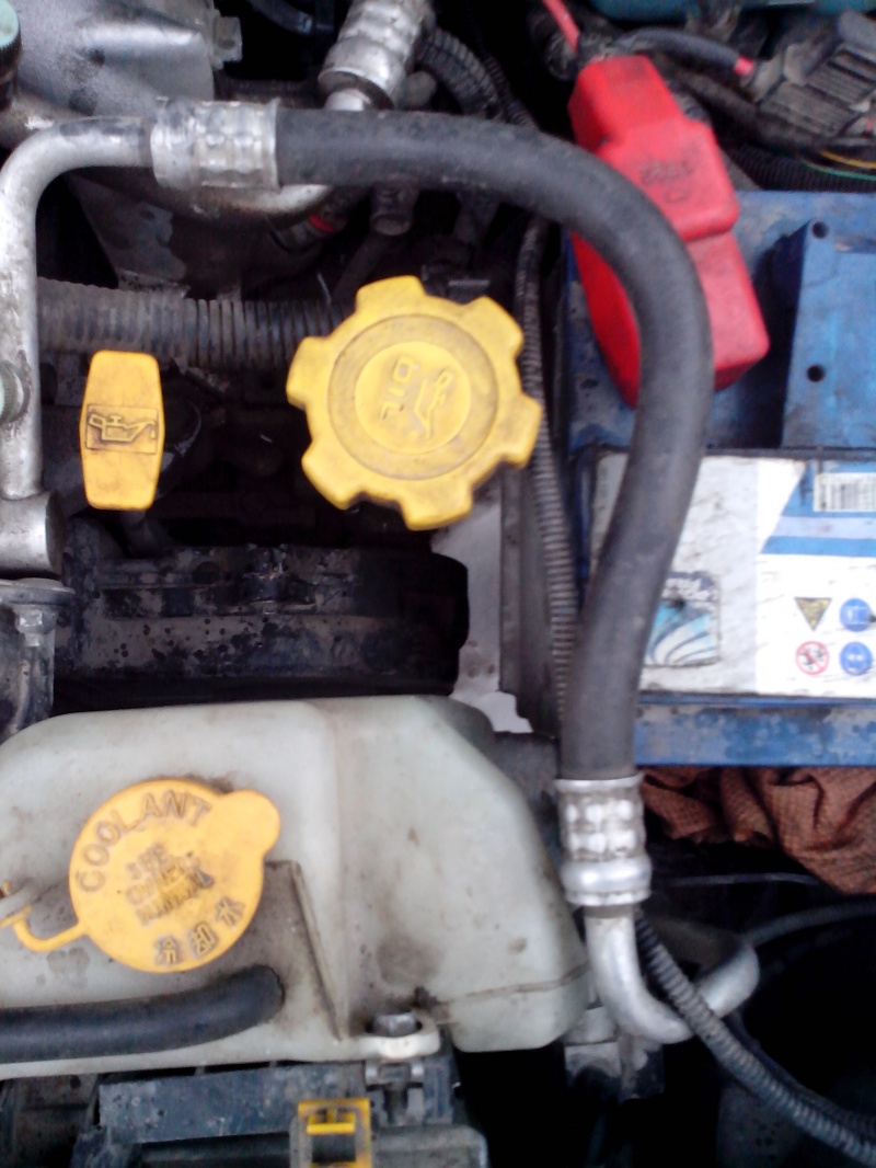

  • а аккум-то какой (по размеру) - азия-260 или евро-278?
    я примерял, 278 прямо впритык, возможно. придется пропилить часть прилива на корпусе внизу...

  • В ответ на: а аккум-то какой (по размеру) - азия-260 или евро-278?
    Евро-278, могу на обеде сфотать, если интересно.
  • давай, если будет такая возможность..
    информация лишней точно не будет..

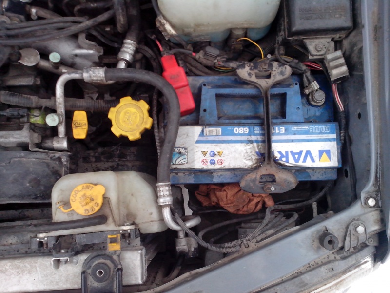

  • как-то так:
  • а точно 278 и точно форь SG?
    а то как-то он сильно вольготно там расположился..
    и до крышки ГРМ много места и справа до крыла...
    точнее, так - погуглил, что E11 имеет размер 278, это гуд. но что-то бачок омывателя стекла навевает на мысль, что это легась BH...

  • Ну я же сразу писал что форь СФ...
    Я примерял прям у магазина. Ну и до этого рулеткой))
    Дальше к крылу придвинуть мешает корытце.

  • посмотрел твою фотку, обрати внимание что коса в пластиковой ребристой оболочке соприкасается с люминевой трубкой кондиционера
    рано или поздно она перешоркает её до сквозной дыры
    по опыту где-то за год это происходит, проверенно неоднократно, конденсат+абразив в пыли, делают это очень хорошо
    люминевые трубки кондишена не должны касаться ничего под капотом, кроме своих штатных поддержек, тем более ничего нельзя цеплять за них
    настоятельно рекомендую срочно перепроложить провод
